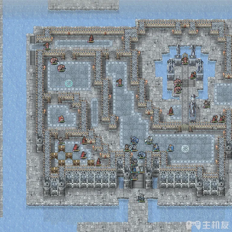

胜利条件:主角マルス制压黄色区域的王座
敌军初期配置:
龙人×3(其中一人为BOSS)、司祭×3、狙击手×2、勇者×1、盗贼×2、魔道士×4、重甲骑士×4
本章为FE系列著名的“王都夺还”,一开始建议兵分两路,我方可派弓兵部队向右先杀右边有着リザーブ和メンバーカード的两个司祭,主力部队向左边截杀盗贼,另外派将军和魔法师把中间的火龙消灭了,需要注意的是上面的那个魔法师使用的是威力超高的ボルガノン,不要给他出手机会。左边房间的狙击手拿的是キラーボウ,建议派防高的角色引出来然后收拾了。右边的门打开后会出现援军,需要注意。右边BOSS身边的司祭拿着讨厌的远程魔法,我方可派使用了魔防杖或者喝了圣水的角色冲上去收拾了。BOSS是杀害了主角マルス母亲リーザ的魔龙,由于本作魔龙非常强大,任何魔法攻击对其都是0伤害,因此用ドラゴンキラー与ドラゴンランス是上策。另外本章是有秘密商店的,如果资金足够的话去逛逛吧,位置在王座正上方的那个凹陷角落处。里面有屠龙系武器卖,多买点备着吧。
注意:
1、初期会主动出击的敌人:重甲骑士×2、魔道士×1
2、右边门里的敌人只要我们不开门他们就只会在原地待机,所有建议我方先对付左边的敌人。
3、宝箱附近的狙击手和勇者能力还是不低的,而且几个魔道士和龙人能力也很强,所以我们的主力部队在前进过程中要注意应付。
4、两个盗贼搜刮完宝箱是需要3回合左右的时间,我们只要在他们跑路前把路堵上就没有问题了。
5、本章BOSS经验非常高,建议有余力的情况下让需要经验的人击败他。
6、秘密道具店位置如图光标处
